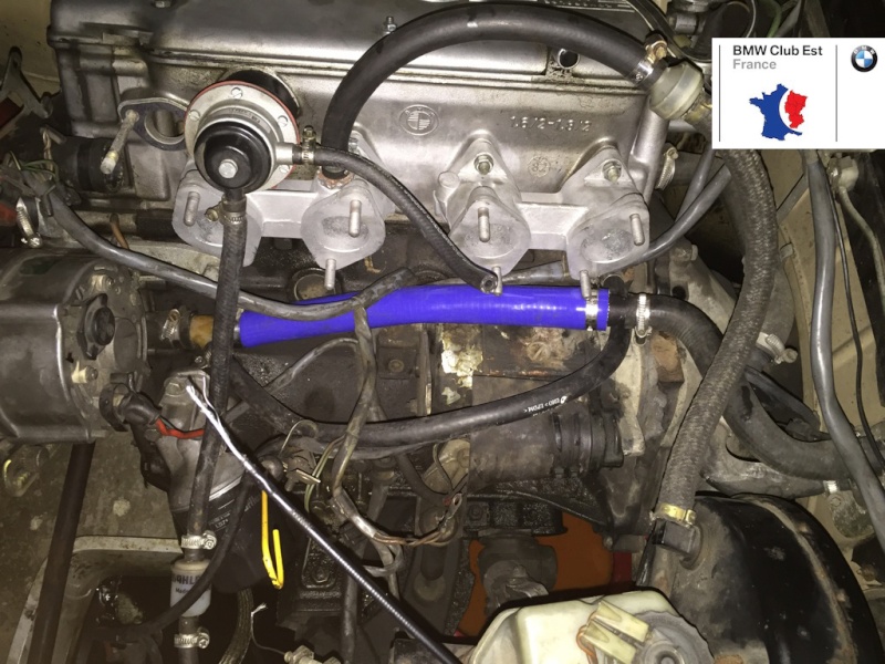

Je vais vous montrer dans ce post la procédure à suivre pour le montage d'une rampe de weber dcoe 40 sur ma BMW 316 E21 moteur M10.
Dans mon cas je conserve la pompe à essence d'origine qui je pense me suffira pour l'usage que je fais de mon auto. Est-ce le bon choix ? A voir ...
Outillage, accessoires et modifications nécessaires :
- Pipes dans mon cas des 2002tii
- Carbu Weber dcoe 40 ou 45
- Commande accélérateur
- Modification du distributeur d'eau à gauche des pipes
- Clé plates et cliquet : 12-13
- Durite : 25mm
- Durite essence : 8mm
- Adaptateur : 6mm vers 8mm si vous conserver la pompe d'origine (sortie pompe : 6mm / entrée carbu : 8mm) & 25mm vers 25mm
Je vous épargne le démontage de la pipe d'origine qui demande une clé plate de 12 & 13 et d'un tournevis plat pour les colliers.
Si vos joints de pipe d'admission sont d'origines je vous conseil vivement d'en acheter des neufs chez BMW (les adaptables ne sont pas à l'exact dimension des orifices).
Ensuite il faut ponter les durites que j'ai nommé : pontage 1 pontage 2
pontage 1 : Il faut donc ponter la petite sortie du distributeur après pompe à eau vers le bloc. Sortie qui se situe sous la culasse côté caisse, une grande durite suffit.
pontage 2 : Il faut ponter la grosse sortie du distributeur après pompe à eau vers le radiateur qui se situe dans la caisse. Il faut remplacer la durite après distributeur en diamètre 25mm. Je me suis fait avoir, je n'ai pas fait attention que la durite qui fini en 18mm côté caisse commençait en 25mm. J'ai donc coupé la durite jusqu'a diamètre 18 pour ne pas racheter un adaptateur.
Pour en arriver la :
Concernant le distributeur d'eau sur la culasse, les pipes sont pour E10 2002tii qui ne disposent pas d'une sortie sur la droite (ils sont plat). La seule solution étant de faire couper la sortie puis la faire souder pour que le distributeur puisse passer :
Avant :
Après :
Petite astuce si vous disposez d'une pompe à essence récente Pierburg, l'arrivée tombe pile sur les carbus, la solution est de démonter le couvercle pour faire une encoche pour tourner légèrement l'arrivée :
Au remontage :
à suivre : montage de la commande d'accélérateur, raccords essence et test.

Alors pour vous donner des nouvelles,
lorsque j'ai voulu monter mes deux Weber je me suis rendu compte que la commande de starter tapait dans la pompe à essence. J'ai donc commandé la plaque qu'il fallait en remplacement. Sauf que malgré ça la pompe tapait toujours dedans ! J'ai donc du limer un peu le couvercle du dessus pour que ça passe.
Deuxième problème : La commande d'accélérateur !
Le câble est trop court ! Il faut que j'en fasse faire un surmesure. Je suis donc en quête de fournisseur.
Malgré ça j'ai pu démarrer la bête et entendre le magnifique son d'une rampe de carbu et le glouglou de l'essence qui brule.
Photo pour faire plaisir à Baptiste lol!

MessageSujet: Re: Montage rampe de Weber DCOE sur moteur M10 Dim 7 Aoû 2016 - 11:27
Pour vous donner un peu de nouvelles concernant mon montage.
Donc après montage avec ce système les carbus refoulaient de l'essence par les cornets, après renseignements il s'est avéré qu'il manquait les joints sur les émulseurs. une fois changé le problème a empiré. J'en ai donc déduit que l'essence arrivait trop en pression n'ayant pas de durites de retour.
Pour créer la durite de retour, il faut une sonde de réservoir de 318i,320i ou 323i, ainsi que la durites rigide qui passent sous l'auto (toujours disponible chez bmw pour une trentaine d'euros) et les raccords banjo sur les carbus adaptés.
Le montage est en cours donc les photos sont à suivre...
