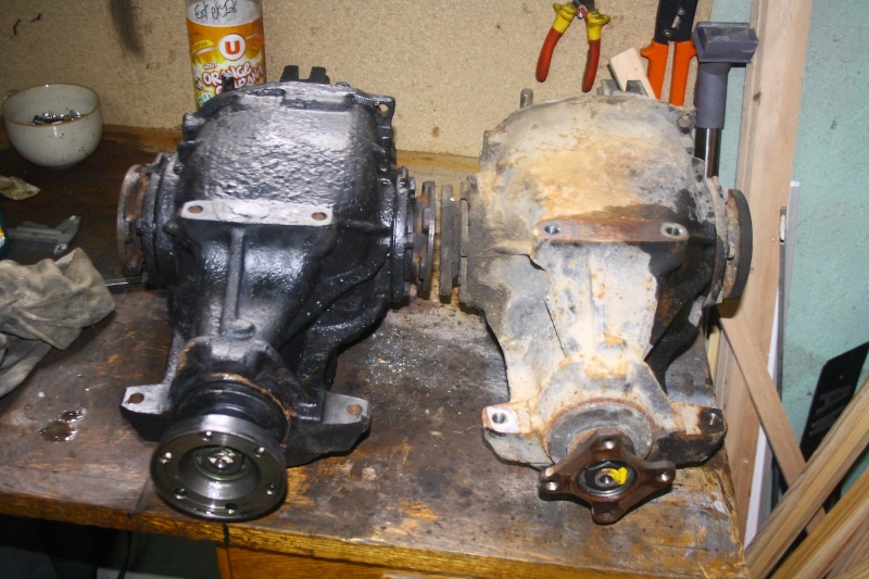

Je vous passe le changement de tout les joints spi, voici le pont une fois le peinture appliquée :
Démontage de l'ancien, on enlève les vis de l'arbre à la tulipe, les vis des cardans. Puis les vis de fixation du pont 2 en bas 2 en haut et une sur l'oreille à l'arrière du pont
Les deux ponts côte à côte, à noter que entre pont de phase I et phase II deux différences : Le couvercle et la tulipe.
Pour le remontage faut prendre le coup de main, il faut bien mettre le pont droit dans l'axe, le lever et l'accoupler avec l'arbre tout en mettant le vis sur l'oreille, mettre les 2 vis au dessus puis celle du bas. Ne cherchez pas, on à mis 2h à comprendre qu'il fallait pas commencer par le bas.
